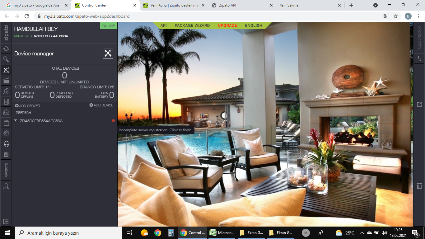

senkronizasyon ve z wave modul ekleme başarızısız
Kemal shared this problem 5 years ago
ZB43DF3E554AD860A ZİPABOX 2.resimdeki gibi..zipabok kaydı başarılı oldğu zaman ise z wave modül ekleme yapılamıyor
Replies (2)
There is already ticket opened by our turkish partners for this controller and this issue so you will get updates from them. I've checked the box and suggest that you turn it off and reconnect the Zwave module to the left side of the Zipabox2 (Slot 1). When it is online try adding a ZWave device.
teşekkürler gerekli desdek türkiye firmasından sağlandı.sizede teşekkür ederim .sorun çözüldü
