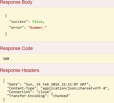

Hast du schon mal versucht das Modul über die API aus der Box zu löschen?
Oben in der Mitte auf API gehen.
Dort findest du devices, da auf "GET" "try it out"
Jetzt bekommst du alle Module aufgelistet, da den Roller Shutter suchen und "uuid" kopieren.
Anschließend auf "DELETE" und da die "uuid" einfügen, "try it out".
Zur Kontrolle noch mal zu GET und da sollte der Shutter nicht mehr auftauchen.
Für virtuelle Module das Gleiche unter "virtualEndpoints".
Gruß Maik

Hallo Maik
erst einmal vielen Dank, dass Du einem Rookie so treu antwortest.
Die API ist ja mega interessant. Diesen Teil habe ich jetzt zum ersten Mal gesehen. Nach Deiner Anleitung bin ich vorgegangen, aber die Antwort war nicht wie gehofft: Success = false (Details habe ich als Screenshot beigefügt).
Ich bin jetzt soweit, dass ich die komplette Box auf den Auslieferungszustand zurücksetzen werde. Vielleicht war die Beta-Firmware und mein Anfängertum nicht die beste Kombination :-)
Viele Grüße
marcus
