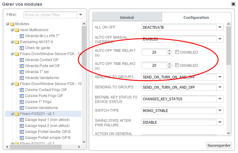

To configure the Fibaro FGS221 (double switch) module, there is a problem with backup configuration "Auto Off time relay". When saving a value (eg 2), this time is taken into account and transferred to the module. When you return to the configuration, the time is multiplied by 10 (eg 20) ... If you re-save the next time we find a value of 200 ... (see attach file).

Pour la configuration du module Fibaro FGS221 (double switch), il y a un problème de sauvegarde de la configuration de "Auto Off time relay". Lorsqu'on sauvegarde une valeur (2 par exemple), ce temps est bien pris en compte et transmis au module. Lorsqu'on retourne à la configuration, le temps est multiplié par 10 (par exemple 20)... Si on sauvegarde de nouveau, la fois suivante on retrouvera la valeur 200... (voir le fichier joint).
