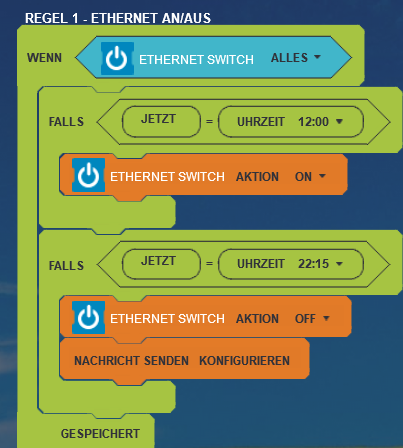

My first rule works not as desired. Need some experts help
I´ve created my first rule (for a 433MHz wall plug). But unfortunately it is not working at the defined time. I can switch the wall plug manually by the android app perfectly on/off, but not with the rule. I gues I made something wrong?.
Regards,
Marcus (german and english)
Hallo
Die Regel wird so nicht funktionieren
Die Regel wird durch den Ethernet-Switch ausgelöst, d.h. wenn du den Ethern-Schwitch betätigst.
Dann müsstest du das genau 12.00 bzw. 22.15 tun damit der Schalter betätigt wird.
Wenn ich das richtig verstehe, willst du den Schalter einfach 12.00 Uhr ein und 22.15 Uhr wieder aus schalten.
Das machst du am besten mit dem Planer.
Erstelle zwei Regel Wenn Planer1 - dann Schalter ein / Wenn Planer2 - dann Schalter aus.
Bedenke das die Startzeit des Planers in der Zukunft liegen muss, sonst startet er nicht.
Wenn es am ersten Tag nicht gleich funktioniert, mal noch einen Tag warten.
Weiß nicht ob das noch so ist aber ich hatte mal das Problem das der Planer beim ersten mal nicht geschaltet hat, erst bei der ersten Wiederholung.

Danke Maik. Werde das gleich umsetzren
Danke Maik. Werde das gleich umsetzen.....Am gleichen Tag geht es nicht, werde mal einen Tag warten.

Hallo Maik, die Regel funktioniert jetzt. Danke für den Tip. Ich habe es auch mit einigen Minuten probiert. Es dauert bei mir aber wie von Dir beschrieben einen Tag nach der Synchronisation bis diese greift.
Danke und Gruss,
Marcus
Danke und Gruss,
Marcus
