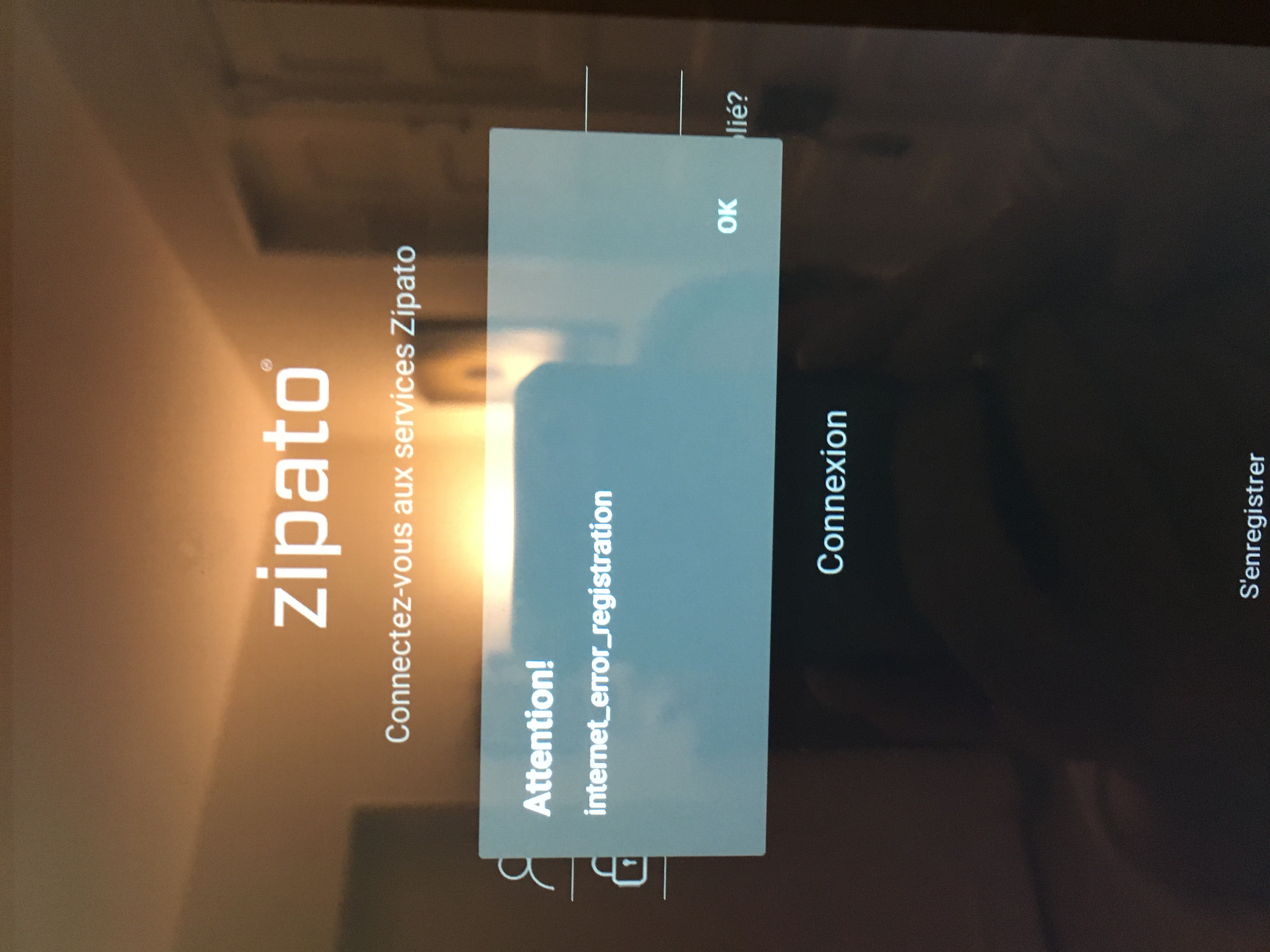

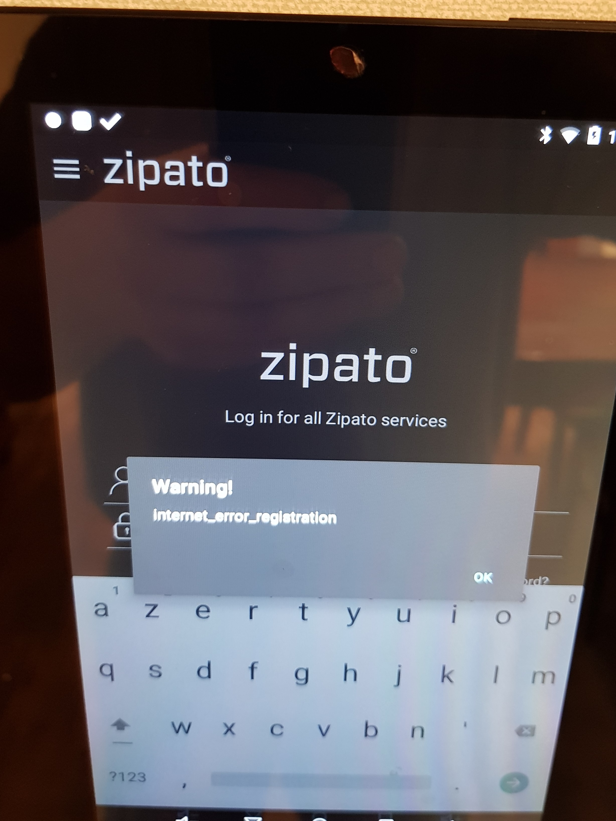

Bon, j’ai bien vidé le cache, Androïd s’est mis à jour en rebootant. J’y ai cru et patatra : au moment d’enregistrer la tablette : internet_error_registration. Comme si la tablette ne pouvait avoir accès à Internet, alors qu’elle y est bien connectée puisque j’ai fait les mises à jour et j’ai accès à mes mails... je n’en peux plus. Merci quand même. Amicalement. Christophe
tu peux faire une capture d'écran ?
