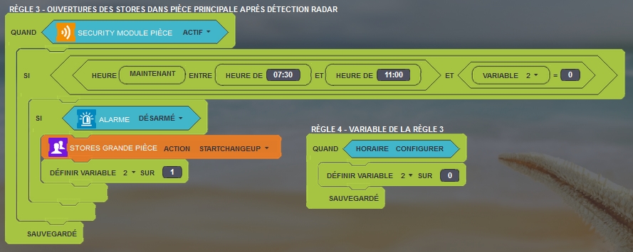

I'm starting to use Zipabox and trying to create puzzles for this
application ; I have problems with the following case :
opening of the blinds in the living/dining -room when the alarm
detects one family member gets into this room between 7.30 am and
11.00 am only on the first detection, except when the alarm is on.
I've been told how to create this puzzle but it doesn't work ( cf
picts ). Could you please let me know where I have made a mistake ?
Thank you so much for your help,
Regards,
Eric Lafargue
Bonjour Eric,
Dans ma compréhension des règles, en toute logique, cela devrait fonctionner... mais J'ai souvent eu des problème dans les règles "Si... FAIRE" lorsque il y a "trop" de tests logiques dans le 'Si' et j'ai du les séparer. Dis autrement est-ce que ta règle fonctionne si tu "enlèves" la seconde condition (Variable 2=0) dans le premier "SI" et la met dans un autre "SI" qui s'enchaine au premier... (j'espère me faire comprendre)
Dans mon cas je voulais tester si 2 lampes étaient allumées en même temps : "Si (Lampe 1 ON ET lampe 2 ON ) Faire XXX " Cela ne fonctionnant pas j'ai du séparer les 2 tests et faire un "SI (Lampe 1 ON) Faire Si (Lampe 2 ON) Faire XXX" et cela a marché... illogique mais cela fonctionne.

Hello Eric... Oui belle région que l'arrière pays Heraultais ;-)
Je viens de faire un test simple sur ma box et le test "Si Heure (Maintenant) entre (Heure de xx:xx) et (Heure de yy:yy)" renvoie toujours un "False" quelque soit la plage horaire.
Bref, je pense que le problème vient de là. La syntaxe semble juste, mais apparement la zipato ne l'interprète pas dans cette logique. A mon avis tu devrais ouvrir un ticket au support Zipato.

Peut-être une solution !! (?)
Eric, je viens de faire marcher le test : Au lieu de choisir la variable "Heure de xx:xx" dans les règles, si je prends "Heure Select" ca marche !
"Heure Select" premet de selectionner une heure avec une granularité de 15 minutes.
Par exemple : le test Si maintenant entre "Heure Select 13:00" et "Heure Select 14:30" -> le test fonctionne
alors qu'avec Si maintenant entre'"Heure de 13:00" et "Heure de 14:30" ca ne fonctionne pas.

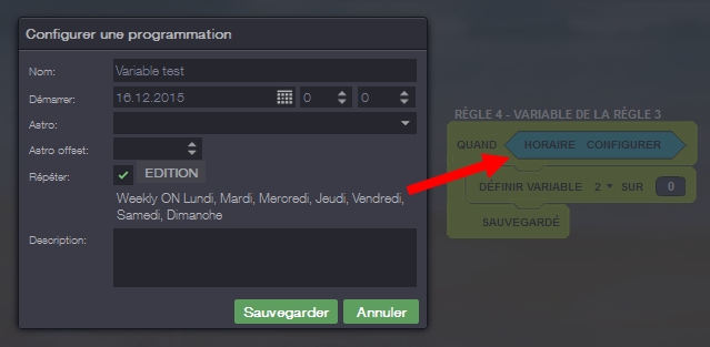

Bonjour Olivier,
Je pense que tu as trouvé en partie ou sans le savoir ou j'ai fais une erreur.
Vas voir ici ou j'explique mon erreur.
http://www.touteladomotique.com/forum/viewtopic.php?f=115&t=17607
