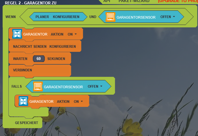

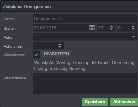

I created a rule to shot the garage at 11pm, if it´s open then (please finde rule attached). In reality the rules is working everytime when the garage is opened.
I must have made a mistake in my rule and I want to understand the logic behind the rule planner. I am asking for experts opinion about my rule.

I would part scheduler and sensor door open in two if statements
(Nicht den Planer und eine andere Bedingung in einen Ausdruck scheint nicht zu funktionieren)

Wie Andreas schreibt, im "WENN" Block nur den Planer.
Hatte da auch schon Probleme damit.
WENN - Planer
FALLS - GaragenTorsensor offen
DANN - Garagentor - on/Nachricht
Gruß Maik

Danke für Euer Feedback. Hatte mir schin gedacht, dass die UND Kombination nicht sauber funktioniert. Werde Eure Tipps umsetzen. Frage: Habt Ihr ein Bsp. wann diese UND Bedingung funktioniert/Sinn macht?
Gruss
Marcus
