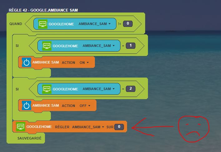

Hello,Since I created a cluster for my Zipabox and Zipatile, the rules with the "set" block work either randomly or not. I did not have this problem before without the cluster. Apart from replacing this block with an http request, what is the solution?attached rule

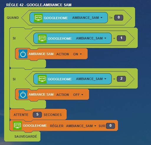

Salut Olivier,
Je pense avoir trouvé la solution. Il suffit de rajouter le block "attente" juste avant...
Je pense que la règle s'exécute plus vite que ne va la requête HTTP. Il prend donc l'état 0 et vient après l'état 1 ou 2. Bizarre...
Pour moi ça fonctionne nickel en tous cas. Je te joins la capture.
J'ai quand même ouvert un ticket, car je n'ais ce soucis qu'avec le cluster
tu vas rire.
J'ai modifié 1 élément de ma règle, et j'ai maintenant le même problème.
Essaye avec le block attente juste avant. Pour moi ça a résolu le problème même si ce n’est pas normal...

Bonsoir Stillwatter,
Comme on est jamais aussi bien servi que par sois même...
Remplace ton block "Set" par un block Http avec la valeur à "0" de ta requette.
C'est instantané.
