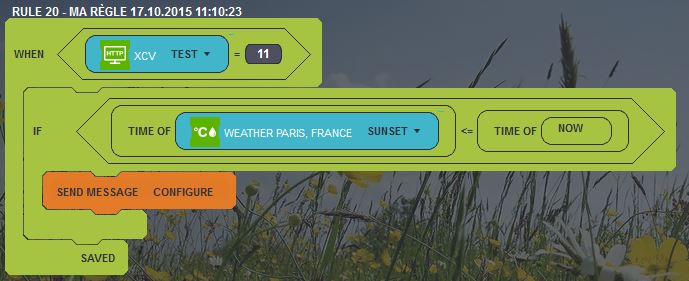

How can I use a condition with sunset
Do you know wy the condition in the rule (the if) is always true (= the message is always send)

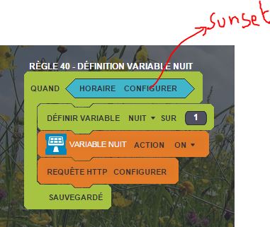

I did this to check if its night (or day).
When sunset, variable night=1 (on)
When sunrise, variable night=0 (off)
and in my rules : if night=1 when....

Sunset is already a time. In your rule you use the time of a time. I am not sure about this. Have you tried to remove the time of sunset and use only sunset.
Thanks John I tried : I had an error when I save the rule : compared number and date is not...
Thanks John I tried : I had an error when I saved the rule : compared number and date is not...

Oui, j'ai crée un interupteur virtuel assigné à la variable nuit pour une plus grande facilité d'utilisation dans les règles. Ainsi la nuit(sunset) quand la porte s'ouvre une lumiere s'allume et dès qu'il fait jour(sunrise) elle ne s'allume plus.)

Je pense que cela doit être un problème de formatage entre sunset et time of now. Peut être que dans sunset il n'y a pas que l'heure mais aussi le jour dans le formatage, donc difficile de comparer des pommes avec des carottes ....enfin c'est juste une supposition, puisque pour le moment il est impossible de connaitre les valeurs qui sont inscrites dans les variables.
J'ai crée un bouton virtuel nuit pour activer manuellement le mode nuit pour faire mes tests et éviter d'attendre le soir...

Sunset est un objet "Time" et now est un objet "Calendar", le test ne peut qu'échouer avec un cast type exception

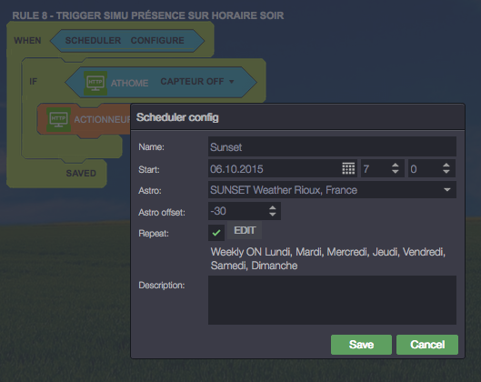

Ca ça marche:
Ca ça marche:
Merci ! je n'avais pas coché la case repeat !
Ca devrait donc se mettre à marcher maintenant...

Forgive me if someone has already reached the same conclusion in the French comments, but after investigating I think the "sunrise" and "sunset" values in the Zipato weather station are, in fact, strings. If I copy those values to a virtual meter and try to compare them to other date values, they always behave as 0 (just as happened with your original rule). If I send them to an email, the reason becomes clear. This is what I see (the description in brackets were added by me).
19:36 (Sunset)
08:25 (Sunrise)
They're not numerical time values at all.
In contrast, try send a time or date value to an email. You will see a long number. From memory, I think the time value is the number of milliseconds since midnight, and the date value the number of seconds since 1/1/1970. But don't quote me on that.
In any event, the sunset/sunrise values seem to be unusable.
19:36 (Sunset)
08:25 (Sunrise)
