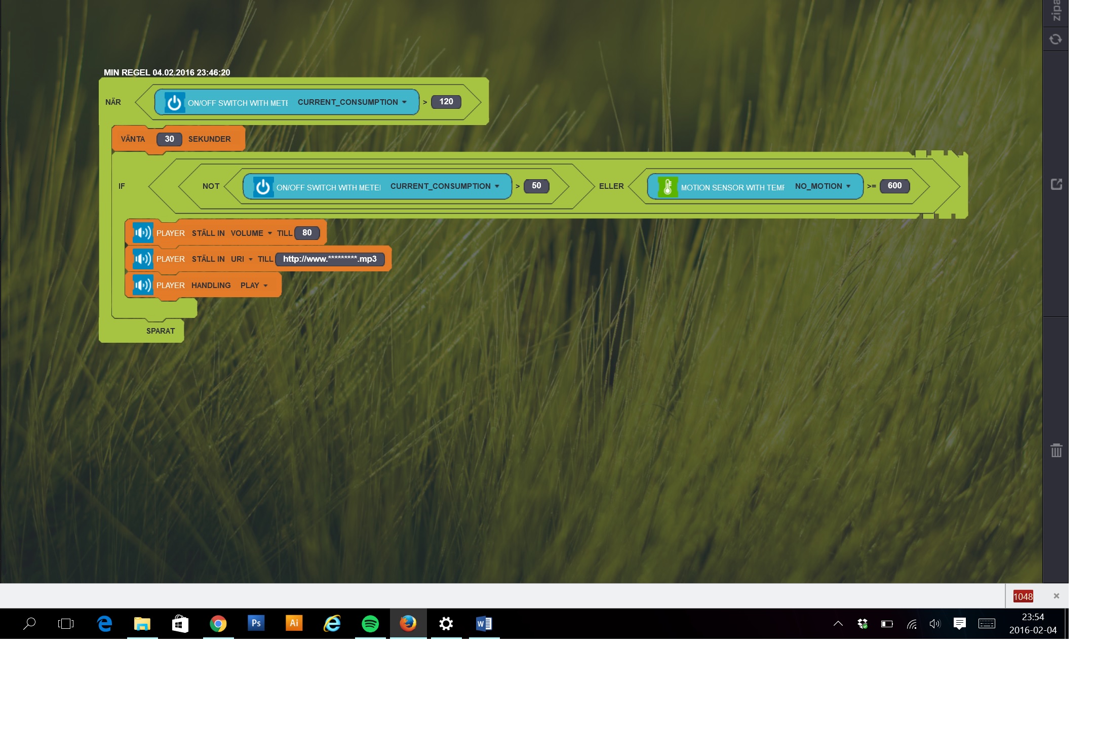

Har en elektrisk garageport som jag glömmer stänga till och från. Den är kopplad till en strömbrytare med energimätare. Den ger ett utslag på över 120 om jag öppnar den och under hundra när jag stänger. Så min fundering är att jag vill göra en regel att om förbrukningen har överstiger 120 och ingen har rört sig i garaget under 10 min(har en rörelsesensor där) eller att porten har stängts igen (alltså om energimätaren rör sig under 100) så vill jag få en mp3 fil uppspelad i kökets Sonoshögtalare.
