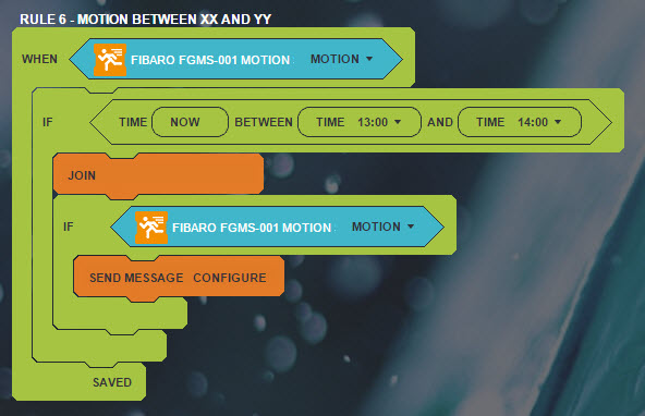

I have a issue with one of my rule.
what i am looking for:
here my condition
only a specific days
only during a specific slot time
when:
when my sensor will detect a "motion"
action
just send me an email.
in the screenshot i have tried to implement only the "time - between"
it does not work
do you have an idea or advise to share?

I would use:
WHEN sensor = motion
IF day of week = x AND time between xx and xx
send email

Dans les variables utilise "élément de jour de la semaine de maintenant" = X
alors je ne sais plus où j'avais lu ça mais je crois que le système considère dimanche comme le 1er jour de la semaine du coup:
lundi=2
mardi=3
samedi=7
dimanche=1
Si par exemple tu veux que ta règle s'exécute le mardi uniquement:
IF élément de jour de la semaine de maintenant" = 3
Le mardi et le jeudi:
IF élément de jour de la semaine de maintenant" = 3 and 5
Du lundi au vendredi:
IF élément de jour de la semaine de maintenant" between 2 and 6
Ca devrait fonctionner ;)
