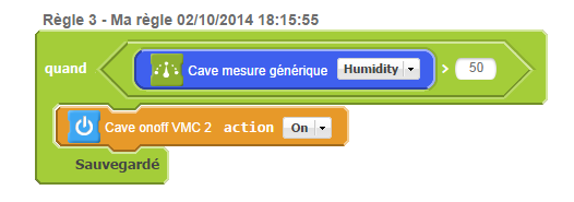

is it possible to create a rule based on the value of a probe oregon?
For example switching the appliance if the probe returns a value higher than 80%

I would like to trigger a CMV if the hygrometry rate my mark sensor oregon revisit a higher rate to X%

Salut
C'est possible si tu as acheté le module 433mhz à ajouter à la zipabox
https://www.google.fr/webhp?sourceid=chrome-instant&ion=1&espv=2&ie=UTF-8#safe=off&q=module%20433mhz%20zipabox
Dans ce cas la règle que tu as posté fonctionnera
Tu pourras éventuellement ajouter une condition afin de ne pas surcharger la zipabox de commandes inutiles (si ta VMC est déja activée, la règle ne sera pas lanée):
QUAND "cave mesure générique" > 50%
SI "Cave onoff VMC2" = OFF
ACTION "Cave onoff VMC2" ON
Et tu peux également éteindre ta VMC lorsque l'hygrométrie repasse en dessous de 50%:
En espérant que ça t aidera un peu ;)

Salut,
Super merci beaucoup, je vais tester une regle, j'avais effectivement une condition manquante dans ma logique... Je vais tester tout ça.
