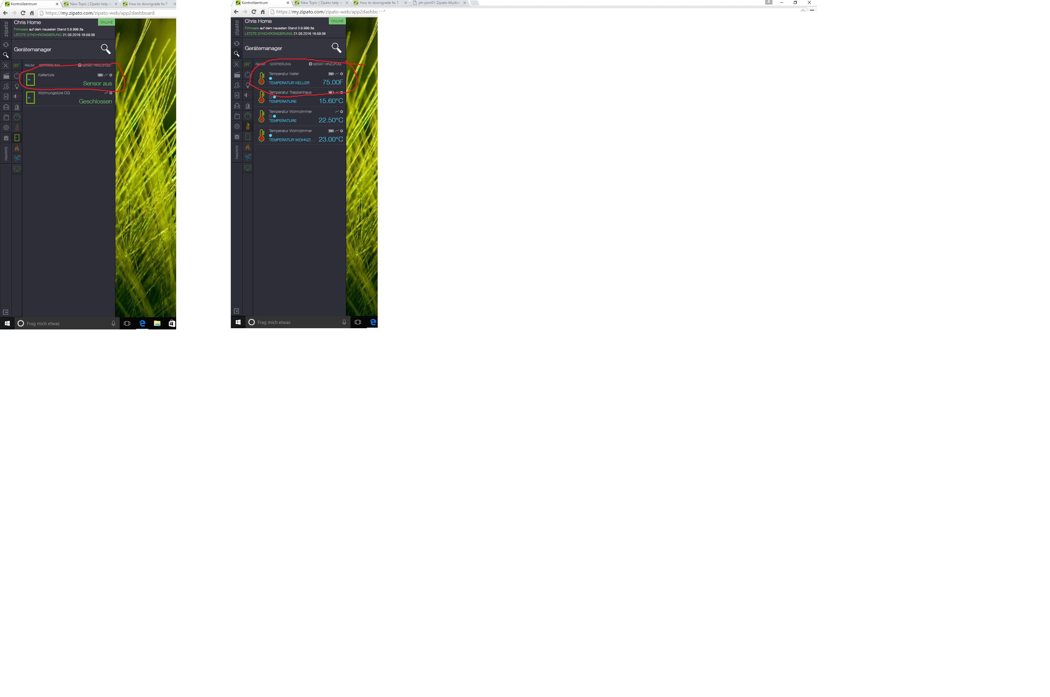

I have add my zipato trio sensor newly. now show me the door sensor on / off . before he shows door open / colsed.
the next problem- he is showing only fahrenheit and celsius not

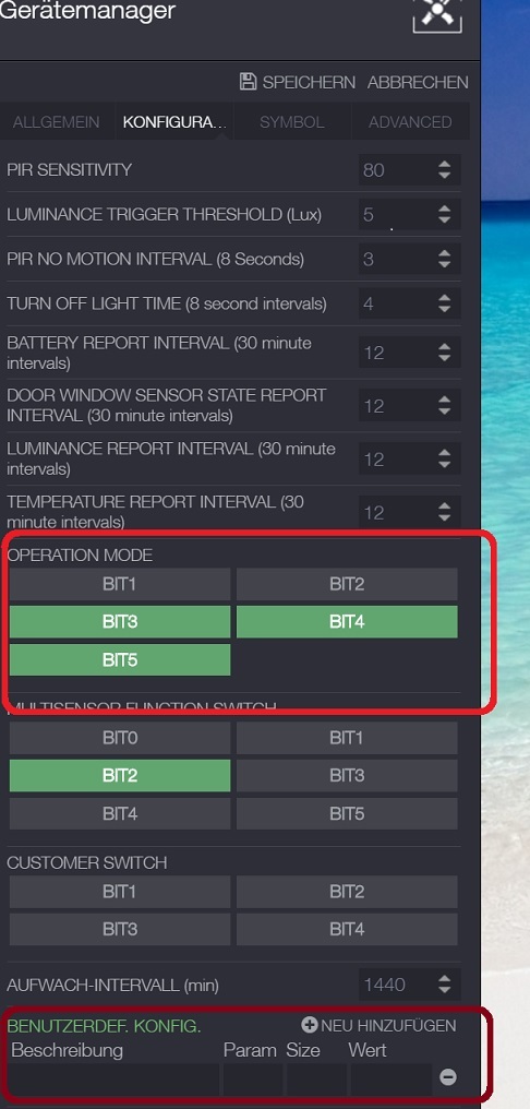

In der Konfig des Sensors, siehe Bild
Das Bild ist zwar von einem 4in1 Sensor aber bei dem 3in1 sollte das auch so ähnlich aussehen.
Falls "Operation Mode" nicht zur verfügung steht unter unter "Benutzerdev. Konfig" eintragen.

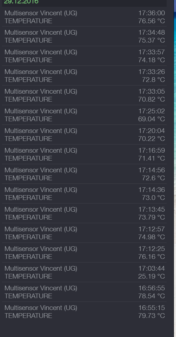

Hallo Maik - ich hab es jetzt mal hinbekommen das ich ein mal den Wert in Celsius angezeigt bekommen aber dann steht danach steht wieder die Temperatur in Fahrenheit mit dem Kürzel C - hast du das schon mal gehabt - bzw. was habe ich hier falsch gemacht ?
Grüße Steffen

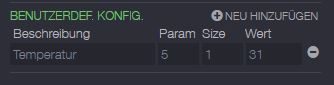

Guten Morgen Maik - ich habs - nach etwas spielen zeigt jetzt alles schön Celsius - bei Size konnte ich nur 0 1 2 oder 4 eingeben - deshalb hab ich die 3 im Wert vor die 1 (für Celsius) gesetzt und es geht (siehe Bild) - aber trotzdem vielen Dank für deine Hilfe - du hast geschrieben das du diesen Sensor nicht mehr einsetzt - kannst du einen anderen Sensor für Luftfeuchtigkeit und Temperatur empfehlen ? Weißt du ob man in der Zipabox Formeln hinterlegen kann (um z. B. den Taupunkt zu berechnen.

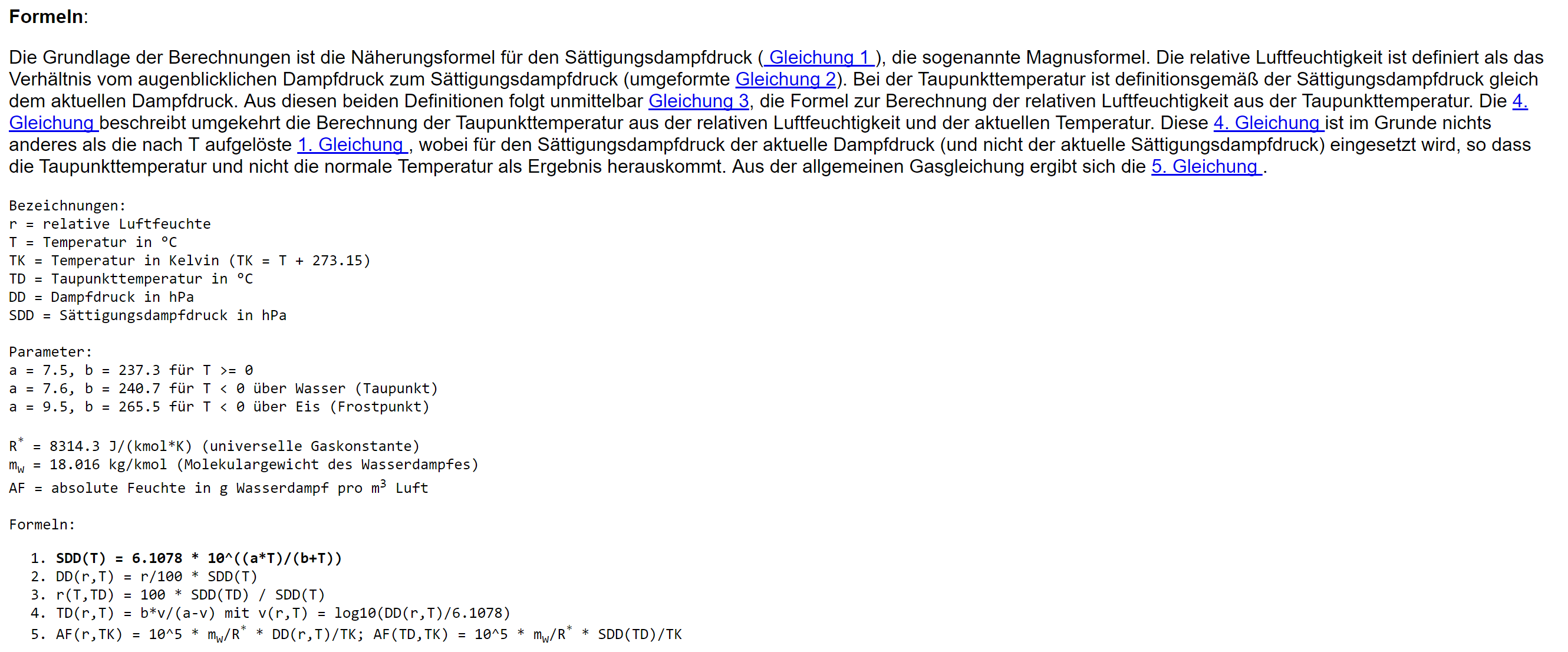

Hallo Maik,
bei der Berechnung wird die Magnus Formel angewandt ?! (siehe Anhang) ich glaub das wird nix - extrem aufwendig :-( mist - bei den Devolo Sensoren wird der wert mit ausgeben ich denke das läuft über abfrage auf dem Server von Devolo.
