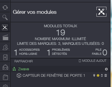

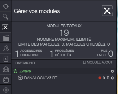

bonjour, jutilise zipatile auquel est integre un Danalock V3, a chaque fois que je l utiilise, le lendemain, je reviens je ne peux plus utiliser, je constate que le Danalock v3 sest mis hors ligne, et certains capteurs affichent Probleme. j ai deja tant supprime et reinstalle a plusieurs reprises. mais ca commet toujours cette erreur. svp, veuillez m aider afin que ces capteurs qui sont toujours a hors ligne puisse revenir a la normale.

D accord Monsieur. ce qui est marrant est que lorsque jenleve la pile, je remet ca fonctionne, ca veut donc dire que si j installe ces capteurs chez les clients, j aurai eventuels Difficultes.
et le Danalock risquerait laisser le proprietaire du domicile dehors, tout simplement parce que c est sur hors ligne. svp cherchez a resoudre ce probleme. puisque a present ma zipatile et mon danalock et mes autres capteurs sont a zero metre, mais le matin je viens je constate que tout les capteurs integre sont hors ligne.
