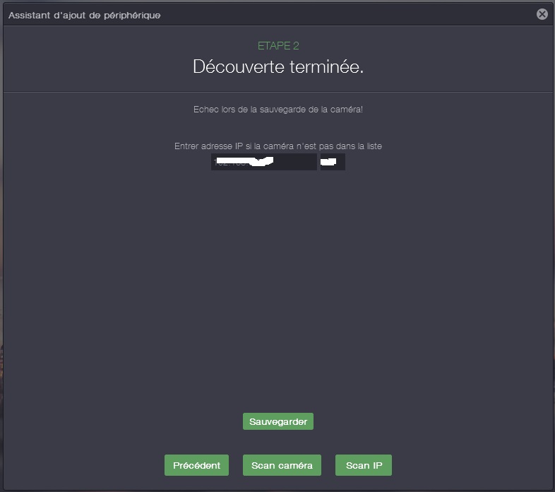

bonjour gregory, comment as-tu fait ? Moi j'ai essayé de supprimer la camera et de l'ajouter a nouveau mais la zipabox ne la detecte plus et refuse l'ip que je lui rentre manuellement !
Merci.

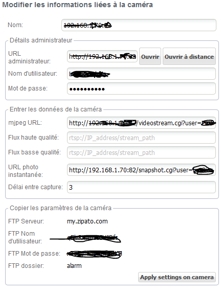

l'ip renseigée dans l 'interface de la zipa doit comporter le port de destination
ex: 192.168.1.48:83
le renseignement du nom d'utilisateur et du mot de passe de la cam est également obligatoire.

Même en ajout manuel, impossible d'ajouter la camera...

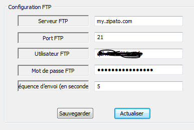

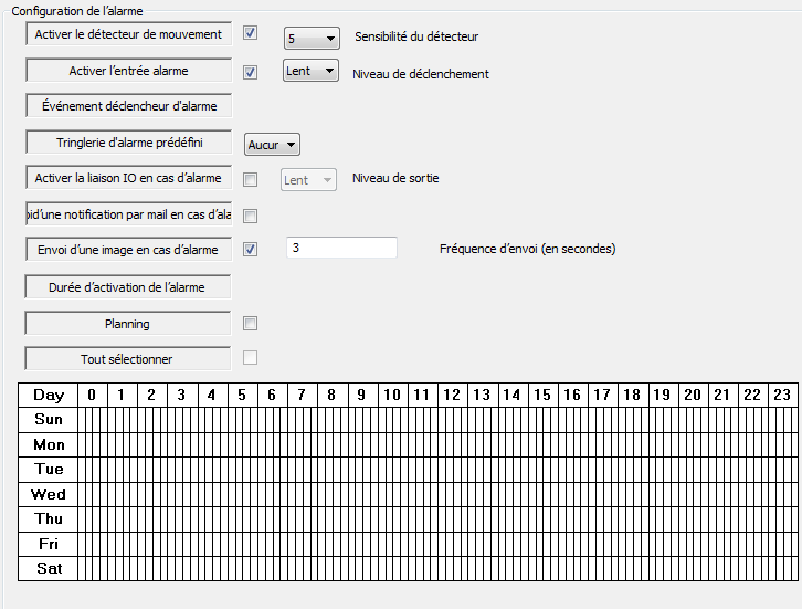

Bonjour je suis dans la même situation, je n'arrive pas à intégrer mes cameras HEDEN.
Est ce qu'il existe un Tuto?
voici des copies d’écran de mes configurations
une copie écran de la configuration Zipabox
et deux autres de la camera HEDEN
Donnez moi vos avis
