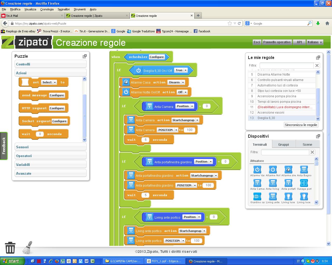

Ho creato una regola per aprire le tapparelle e funziona, ma vorrei aprirle con 5 secondi di ritardo la prima dalla seconda, la seconda dalla terza e così via,ho inserito un tempo di attesa di 5 secondi ogni IF dopo il comando di apertura, ma così facendo non funziona più e si apre solo la prima....come posso fare?

Ciao Simone, mi sta facendo impazzire questo problema, x i sensori non ho ancora guardato, mi mancano ancora due ante poi sono tutte automatizzate (7 x la precisione) mamma mia che tribulata...comunque l'innesco della regola è che se l'anta è chiusa, la devi aprire, quindi aspetti 5 secondi e prosegui all'aanta successiva, se riesco posto la foto della regola

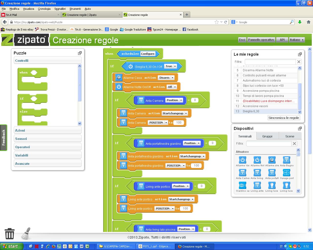

Ok, ci sono due foto, quella senza pausa funziona, l'altra apre solo la prima anta e poi basta, poi questa mattina non sò il perchè non è entrata in funzione, io ho impostato come sveglia tramite un interruttore virtuale on/off come puoi capire dalla condizione iniziale, ho impostato alle 6,30 lo scheduler x i giorni feriali della settimana, ma questa mattina nisba...non ha fatto nulla.....

Dunque.. per il puzzle.. mi viene in mente un prima prova da fare: mettere il wait da 5 secondi dentro l'if ma PRIMA dello startchangeup.. e vedere se cambia qualcosa.
Oppure provare tra un if e l'altro (giusto per vedere se cambia qualcosa, perchè cos' facendo ogni volta aspetteresti 5 secondi indipendenetemente dall'esecuzione o meno dell'automazione)
